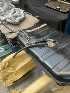

Het laswerk is afgerond, alles in de primer en afgekit. Vrijdag nog een extra tegenvaller tegengekomen in het binnenscherm rechtsachter achter de schokdempertoren. Maar ook dit uiteraard netjes gerepareerd
Gisteren de tank en wielophangingsdelen weer netjes ontroest en een laagje zijdeglans zwart chassislak gegeven
Dan alles weer monteren, verse remmerij inclusief leidingen en de distributie verversen inclusief waterpomp en radiateur en dan een fris interieurtje erin en dan kan deze leuke 33 er weer jaren tegen.

Alle remleidingen en slangen zijn vers
Alle benzineslangetjes en t filter zijn vers
En gelijk ook distributie en waterpomp gedaan en een nieuwe radiateur gemonteerd
