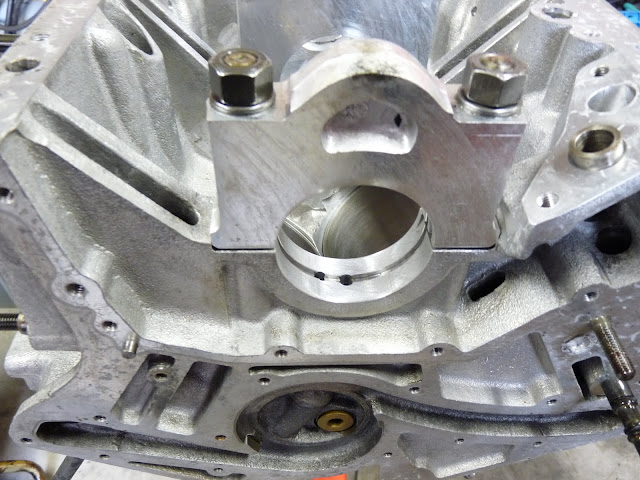

Inmiddels is Renze begonnen met het opbouwen, hier een copy van zijn post op www.alfa164register.nl :
Vorige week maar een aanvang gemaakt met de opbouw van 3.5 ,voor maatje Erwin.
Na verzamelen van de onderdelen voor dit hete blok begonnen.
Een kaal carter waar de pret spullen in en op gemonteerd gaan worden.
Hier kan je goed zien dat er serieus materiaal weggehaald is om de grote sleeve's op hun plek te krijgen.
Motor carter is gelijnboord gehoond en de passing is aangepast aan de nieuwe speciale lagers .
Veel aan deze motor is anders dan anders en je mag hem straks dan ook niet vergelijken met een savali motor,hier is echt aandacht aan besteed .

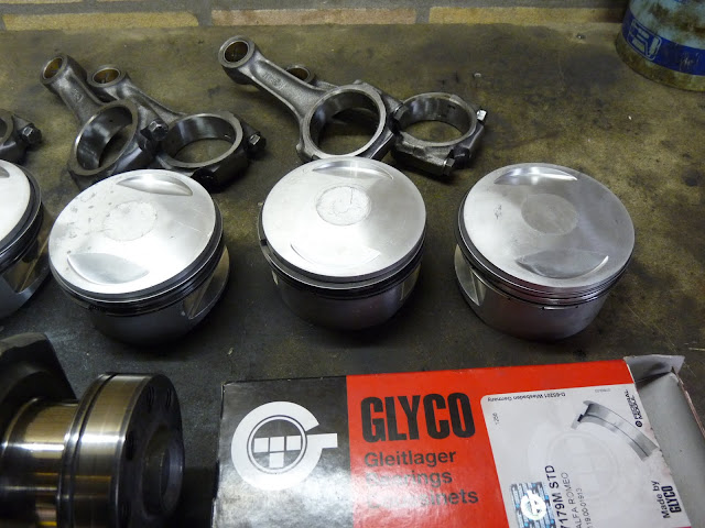

Krukas intern gereinigd ,gepolijst ,en uitgewogen,er is gekozen om het draaiend gedeelte niet lichter te maken om nog een beetje loopcultuur te houden voor op straat.
Zuigers en drijfstangen uitgewogen en alles word voorzien van nieuwe lagers zuigerveren etc.
Vernieuwde generatie veren die om de zuigers gaan, wel een pokke werk met de borgveertjes om de pistonpennen op hun plek te krijgen , maar een tijdje later zitten de cosworts toch op de stangen .
Toen kwam een eerste mijlpaal de krukas op zn nieuwe lagertje gelegd voorzichtig natuurlijk maar er kwam geen beweging in de as .
Hier kan je zien waardoor het kwam ,er is een krukas uit een andere motor gebruikt voor dit project en dit past ook mede door het lijnboren niet meer in het carter,en Maarten sorry nogmaals je had de axiaal lagers niet om het perfect te maken.
Dus de slijpstift ter hand en het carter op de slijtplekken nog maar weer wat uitgehaald.
Met dit soort projecten zul ja altijd wel dingen als dit tegen komen en een aanpassing moeten maken of bedenken.
Na de aanpassing en controle op vrijlopen van de krukas alles gemonteerd met torco olie en de kappen aangehaald op hun nieuwewaarde is het project tot zover.
Dit is ook tevens een foto voor de mensen die om de rubber pakkingen zoeken voor de achterste lagerkap hier komt dus nu kit voor in de plaats.
